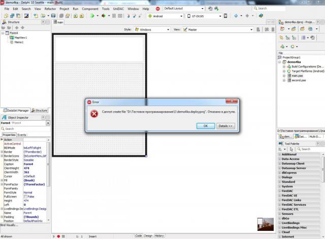

Вписал. создал новый проект и к нему подключил формы. Приложение запускается и тут же вываливается с сообщением. Приложение остановлено.
А если открываю твой проект то при F9 выдается сообщение

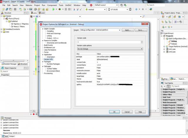

Короче фигня какая то с этим FMX. Создаю новый проект. добавляю Мап-вивер. Задаю в свойствах проекта
В итоге запускается приложение и просто черный экран.

1) Удали этот файлик и компилируй
2) В опциях проекта в Entitlement List забыл включать карты
