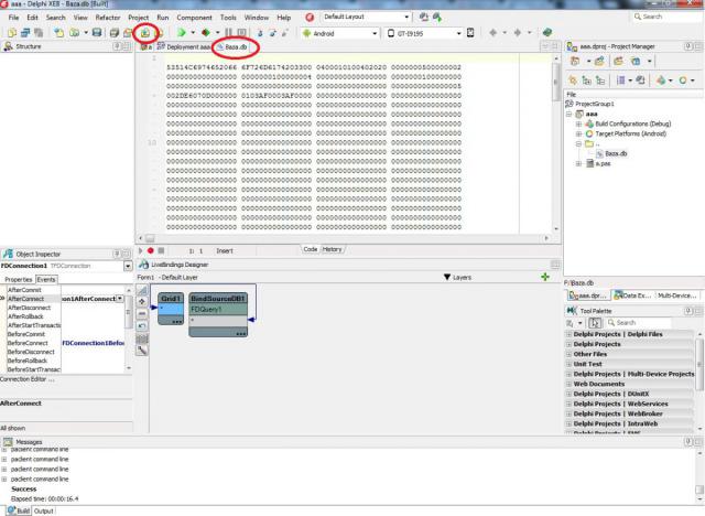

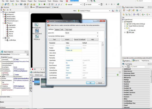

AndroidHalfNoob Опубликовано 12 сентября, 2015 Поделиться Опубликовано 12 сентября, 2015 (изменено) Делаю все по инструкции http://docwiki.embarcadero.com/RADStudio/XE7/en/Mobile_Tutorial:_Using_FireDAC_and_SQLite_(iOS_and_Android) да диске F создал базу Baza.db через программу SQLiteExpert Добавил все нужные компоненты FDConnection, FDQuery1, FDGUIxWaitCursor1, Grid1 В FDConnection1 прописал путь в базе на компьютере F:\Baza.db (рис 1) Включил в проект саму базу (рис 2) Задеплоил (рис 3) (надо ли нажимать деплой при добавлении файла и указания пути?синий круг) Скинул на сам телефон файл базы на всякий случай. Прописал событие FDConnection1BeforeConnect {$IF DEFINED(ANDROID)} FDConnection1.Params.Values['Database'] :=TPath.Combine(TPath.GetDocumentsPath, 'Baza.db'); {$ENDIF} Добавил uses System.IOUtils; и результат..... запускается приложение на телефоне и просто черный экран Изменено 12 сентября, 2015 пользователем Andrey Efimov Цитата Ссылка на комментарий

AndroidHalfNoob
