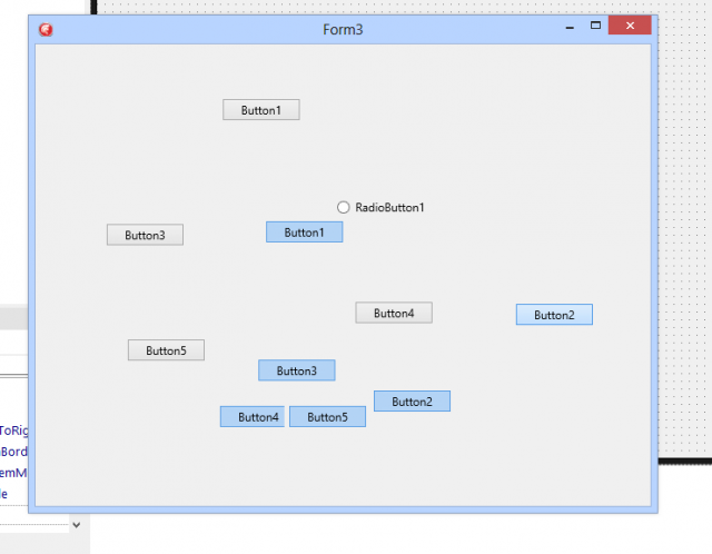

0 sviat9440 Опубликовано 4 мая, 2015 Автор Поделиться Опубликовано 4 мая, 2015 Ага, только получилось это: Цитата Ссылка на комментарий
0 sviat9440 Опубликовано 4 мая, 2015 Автор Поделиться Опубликовано 4 мая, 2015 Мне нужно это вставить в канву: Canvas.DrawLine(Apt1, Apt2: TPointF, Opasiti: Single) Canvas.DrawLine(PointF(X1,Y1), PointF(X2,Y2), Opasiti: Single) О спасибо и так попробую Цитата Ссылка на комментарий
0 sviat9440 Опубликовано 4 мая, 2015 Автор Поделиться Опубликовано 4 мая, 2015 Неа, все равно "отпечатки (кнопоК)" Цитата Ссылка на комментарий
