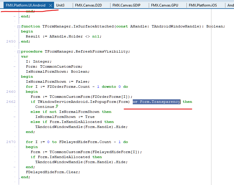

При переезде приложения с 10.1 на 10.3 заметил, что перестало на Андроид отрабатывать свойство формы transparency. Не получается вывести прозрачную форму. Уже все перепробывал и через стили задавал прозрачность и через fill, результат один.
Кто-нибудь сталкивался с подобным? На винде все работает как надо, проблема только на Андроид
да. достаточно две формы и кнопку, одну сделать прозрачной, из первой вызвать ту, которая прозрачная

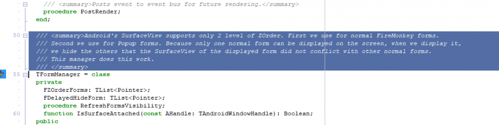

Нащупал решение, можно использовать FormStyle:=Popup, тогда прозрачность применяется, но не могу заставить форму развернуться на весь экран.
Можно еще вот так
