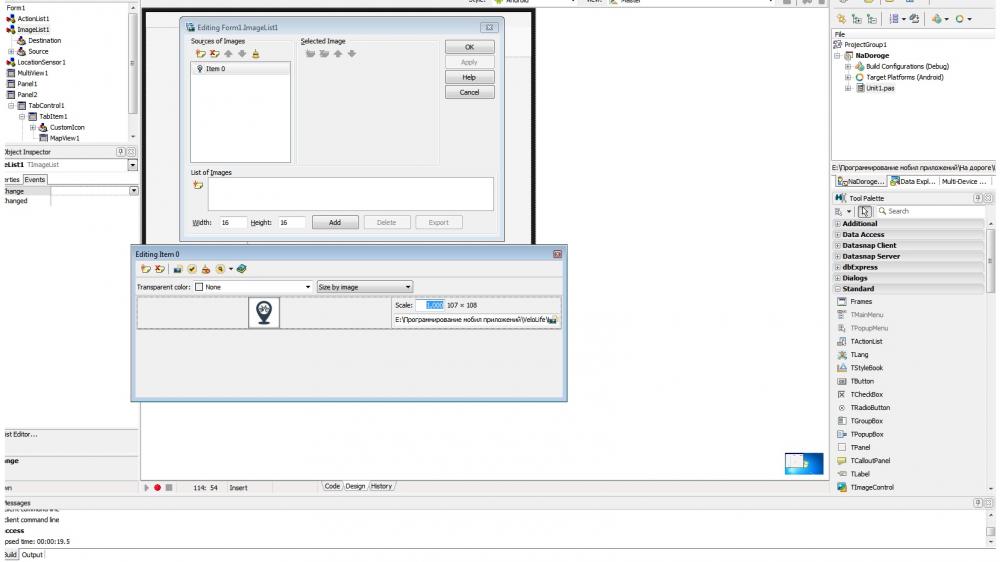

0 AndroidHalfNoob Опубликовано 24 марта, 2016 Поделиться Опубликовано 24 марта, 2016 Ну как? решилась проблема? Я тоже озадачился этим вопросом Цитата procedure TForm1.MapView1MapClick(const Position: TMapCoordinate); var Descrip:TMapMarkerDescriptor; begin Descrip := TMapMarkerDescriptor.Create(Position); MapView1.AddMarker(Descrip); end; на карте нажимаю и появляется стандартный маркер пытаюсь изменить его вид (загрузить из ImageList1). программа закрывается и все. ни какой ошибки не выдает Цитата procedure TForm1.MapView1MapClick(const Position: TMapCoordinate); var Descrip:TMapMarkerDescriptor; begin Descrip := TMapMarkerDescriptor.Create(Position); Descrip.Icon := TBitmap.Create; Descrip.Icon:=ImageList1.Source.Items[0].MultiResBitmap.Bitmaps[1]; MapView1.AddMarker(Descrip); end; Цитата Ссылка на комментарий
0 Rusland Опубликовано 24 марта, 2016 Автор Поделиться Опубликовано 24 марта, 2016 Descrip.Icon := TBitmap.Create; - это не нужно и в ImageList что-то не то прописано. Вот так надо: procedure TForm1.MapView1MapClick(const Position: TMapCoordinate); var Descrip:TMapMarkerDescriptor; begin Descrip := TMapMarkerDescriptor.Create(Position); Descrip.Icon:=ImageList1.Source[0].MultiResBitmap.Items[0].Bitmap; MapView1.AddMarker(Descrip); end; Цитата Ссылка на комментарий
0 AndroidHalfNoob Опубликовано 24 марта, 2016 Поделиться Опубликовано 24 марта, 2016 При таком коде приложение просто закрывается. видимо точно в ImageList что-то не хватает. Добавил одну картинку. больше ни чего там нет. Цитата Ссылка на комментарий
0 Rusland Опубликовано 24 марта, 2016 Автор Поделиться Опубликовано 24 марта, 2016 Вот собрал проект на основе стандартного демо - все работает. В Project -> Options -> Version Info -> ApiKey нужно указать свой ключ для работы с MapView. Maps.zip Цитата Ссылка на комментарий

0 AndroidHalfNoob Опубликовано 24 марта, 2016 Поделиться Опубликовано 24 марта, 2016 пришел домой. запустил код Descrip := TMapMarkerDescriptor.Create(Position); Descrip.Icon:=ImageList1.Source[0].MultiResBitmap.Items[0].Bitmap; MapView1.AddMarker(Descrip); и все работает. все таки на работе 8-ка глючная. Rusland 1 Цитата Ссылка на комментарий
