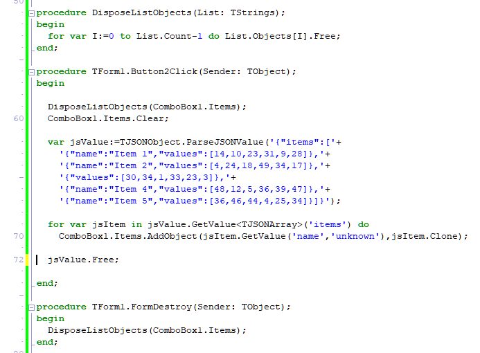

что будет с объектом A под ARC в этом случае?
та же история и с вашими объектами в списке... DisposeListObjects() в моем примере нужен для обеспечения работы на всех платформах... посмотрите как реализована работа с объектами в TStringList (свойство OwnsObjects)... а конкретно посмотрите реализацию метода TStringList.Clear;
вы не верите на слово, и это очень ценное качество для программиста... поэтому все надо уметь проверять... попробуйте положить в ваш список объекты такого типа (см. картинку)... и увидите когда разрушаются ваши объекты... (такое переопределение деструктора полезно когда возникают подобные вопросы)
В 15.12.2020 в 11:26, slav_z сказал:
Интересно. Я думал что нужно использовать DisposeOf , как написано в общей документации и тут на форуме. Оказывается его нельзя или очень вредно использовать!
Нужно просто убивать все ссылки на объект. А free нужен для отладки под Виндой.
