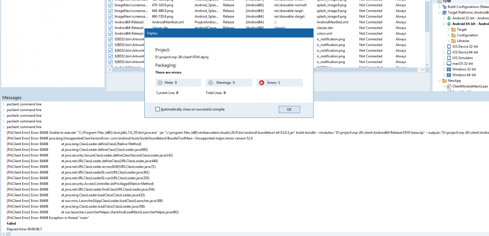

Сергей Сергеев Опубликовано 26 ноября, 2019 Поделиться Опубликовано 26 ноября, 2019 27 минут назад, qz5 сказал: AAB нужно собрать нашел статью, с ААВ - поставил галочку, на Deploy появилась ошибка, exec.. aab файл не создается Спойлер отдельно 64 бит и отдельно 32 компиляться и создаются в папке bin успешно, или для aab своя последовательность также здесь нашел что Цитата You'll also need to provide proper provisioning information and you can generate from the IDE the .aab file to upload to Google Play Store. но он у меня задан - уже два года без проблем апк выкладываю.. еще в описании ошибки что то про версии SDK/NDK.. - то что установилось с Дельфи, и опять - отдельно то собирается работает.. Цитата Ссылка на комментарий
