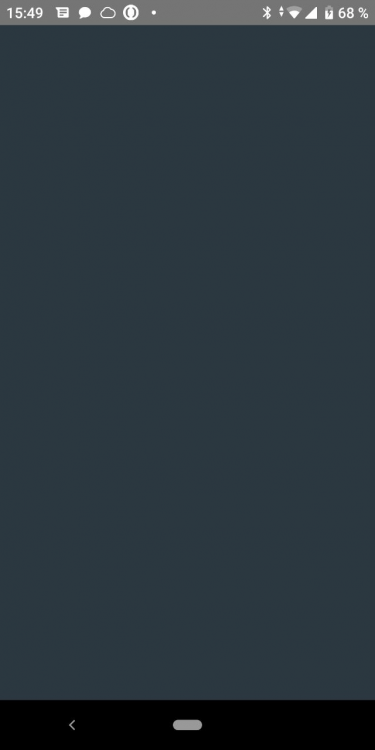

Полоса на форме справа (Android)
Добрый день.
Помогите убрать полосу с формы.
В каком бы режиме не указывал FormStyle, BorderStyle полоса все время есть. Подкладывал rectangle, image, разные уловки к margin:=-1, никак.
Видно что полоса именно на форме и только справа. Менял width и height размеры формы, тоже никак.

Поставил вашу apk, полосы нет.
Собрал в 10.3.1 - полоса есть...

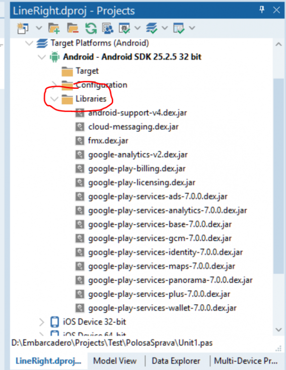

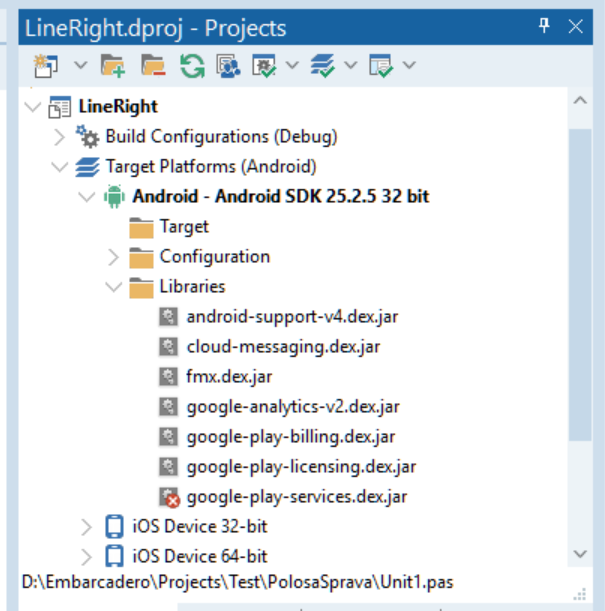

Проверьте библиотеки, в вашем проекте они были какие то левые и не полностью. Кликните на Librares правой кнопкой и далее Rever system files to Default
Распаковал ваш исходник, вот так у вас выглядят библиотеки изначально:
Сделал, список действительно был куцый, но увы не помогло.
