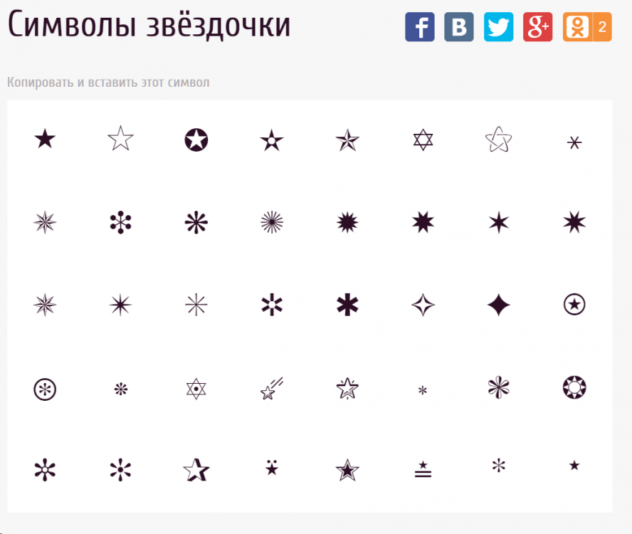

Вместо рисования звезды в TPath, проще использовать соотвествующий символ юникода.
Char($2606) // Не закрашенная звезда
Char($2605) // Закрашенная звезда
https://unicode-table.com/ru/sets/stars-symbols/
