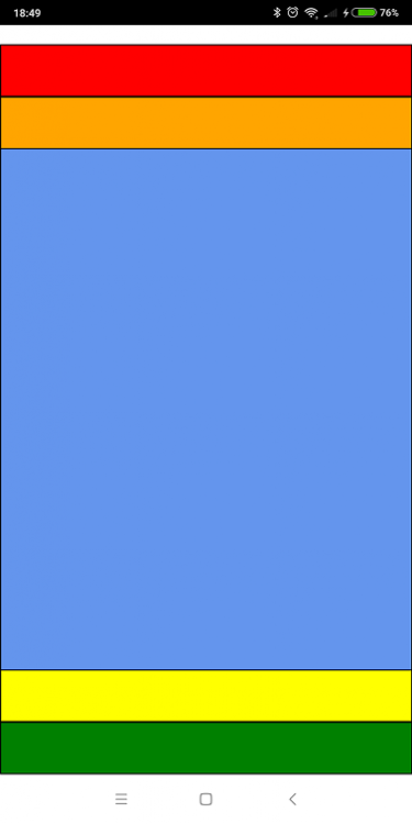

Добрый день всем. Прошу помощи.
При компиляции приложения и запуске на физическом устройстве  Xiaomi Redmi 5 Plus ( Android  7.1.2, разрешение 2160х1080) форма не растягивается на весь экран. Вверху остается полоса. На скриншоте ее видно над красным элементом. (рис.1). То есть форма как бы "сжимается" сверху с охранением пропорций.
При этом при повороте в горизонтальное положение все становится на свои места (рис.2), но при возврате в вертикальное положение полоса снова появляется.
Изменение Project->Options->Version Info -- Target: All cofigurations - Android platform -- theme = NoTitleBar (TitleBar) ничего не дает и полоса остается.
При запуске на Huawei 8950-1 ( Android 4.0.4, разрешение 960 x 540) так же все на своих местах (рис.3).
Помогите советом.

Да! Этот метод работает! Спасибо. Но можно от этого как-нибудь уйти? От чего это возникает?

Спасибо! Попробую. Отпишу результат.
Я предполагал, что это от соотношения 2:1. Только не знал "куда копать".

Создал с нуля простую форму. То же самое. Пробовал добавить строку во все файлы манифеста. Безрезультатно. Странно. ((
48 минут назад, Alex7wrt сказал:
Да. Вот мой манифест:
Спасибо огромное! Заработало, если прописать данную строку в секцию <%application-meta-data%>.

Уточнение: после обновления до MIUI 10 снова появилась черная полоса снизу. При этом в сторонних приложениях ее не наблюдалось. Следовательно, приведенное выше решение неполноценно.
Решение: добавить строку android:resizeableActivity="true" в секцию Activity

В 15.09.2018 в 22:06, Alex7wrt сказал:
Ответил в личку, так как это уже другая тема
Не могли бы Вы и мне в личку прислать решение данной проблемы?
И, при попытке исправления файла манифеста, появляется ошибка:
No resource identifier found for attribute 'resizeableActivity' in package 'android'
Отредактировал HyperZen
