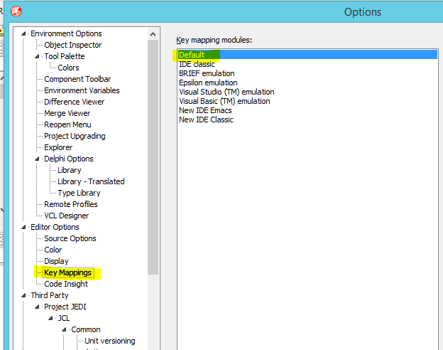

Но вот методом интуитивного тыка это находится на раз. Должно быть так:
А у вас, видимо, стоит emacs
