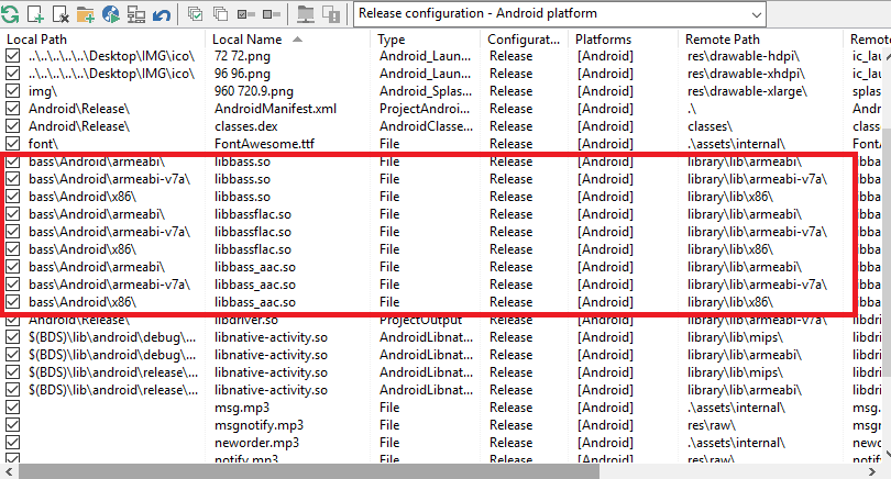

Немогу понять в чём дело добавил в deployment библиотеку вроде все норм и она даже появилась в самой APK но любой пример с использование этой библиотеки тупо виснит при загрузке и всё больше ничего не делает, в логах пусто. Может кто сталкивался с подобным ?

Измените в Deployment RemotePath этого файла на assets\internal\
Изменил, ситуация таже, при старте зависает на заставке и всё. Как раз в этот момент происходит инициализация BASS но так как он ненаходит свою греб**ую библиотеку то как следствие зависает нахлухо. Может проблема в весрии Android у меня строит 8.0.1

Столкнулся с той же проблемой. на Delphi 10.3.3. Приложение просто виснет на bass_init. библиотека libbass.so есть в deployment для debug и release. Remote path прописаны как: library\lib\armeabi\, library\lib\arm64-v7a\ соответственно. Ктонибудь может подсказать в чем может быть дело?((

Держите, кому нужно. В архиве библиотеки BASS (для Windows и Android), а так же все найденные мною дополнения (У меня есть дополнения не для всех платформ. Например, какие-то дополнения я нашел только под Windows, а библиотеки каких-то дополнений BASS есть не на каждый процессор)
ВАЖНОЕ ЗАМЕЧАНИЕ: Для дополнений у меня нет юнитов, но их не сложно сделать самому. Просто скачиваем с сайта un4seen необходимые плагины для Windows и переписываем его на динамическую загрузку (LoadLibrary, GetProcAddress и т.д.).
Библиотеку протестировал, проверил не все функции, но основное все работало прекрасно. Проверял следующее:
BASS_Init, BASS_StreamCreateFile, BASS_StreamCreateURL, BASS_ChannelPlay, BASS_ChannelPause, BASS_ChannelIsActive, BASS_ChannelGetAttribute, BASS_ChannelSetAttribute, BASS_ChannelGetLength, BASS_GetConfig, BASS_SetConfig, BASS_GetConfigPtr, BASS_SetConfigPtr (вроде все, может что-то упустил). Все работало на Windows и Android.
Если нужна будет помощь с подключением библиотеки - задавайте вопросы :)
