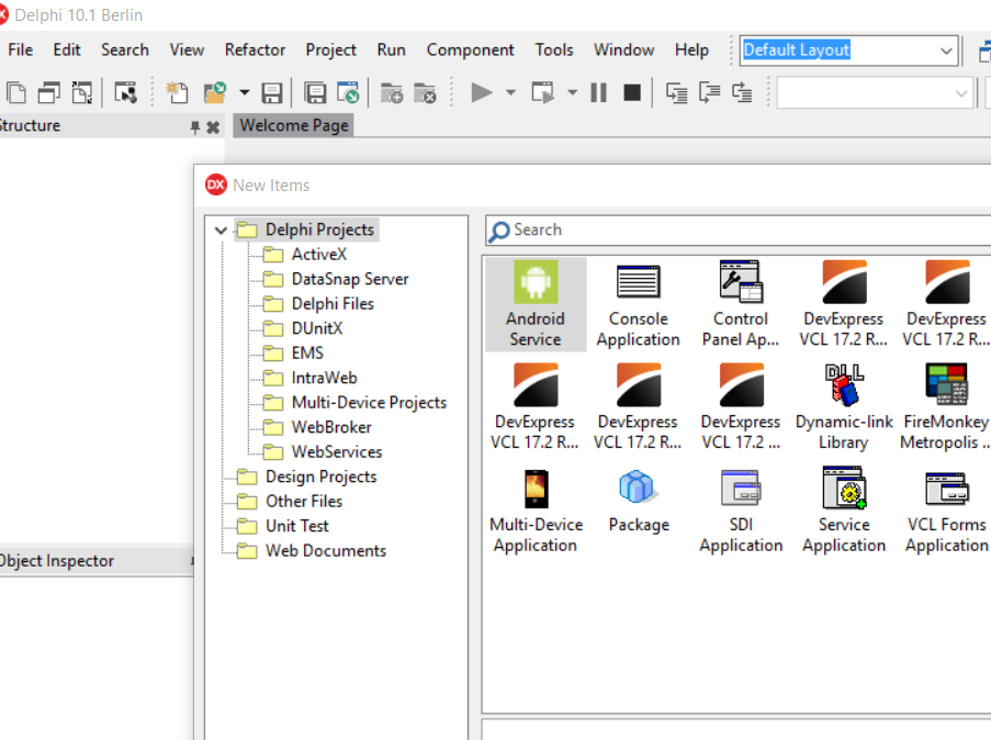

Использую XML Data Binding  - из Delphi 7, очень плохо что нет такого в XE, приходится держать 2 среды на компе.
Работает быстро и стабильно.
8 часов назад, valdemar сказал:
ну, откройте же хоть какой-то проект, а потом посмотрите сюда же. пункт XML появится...
