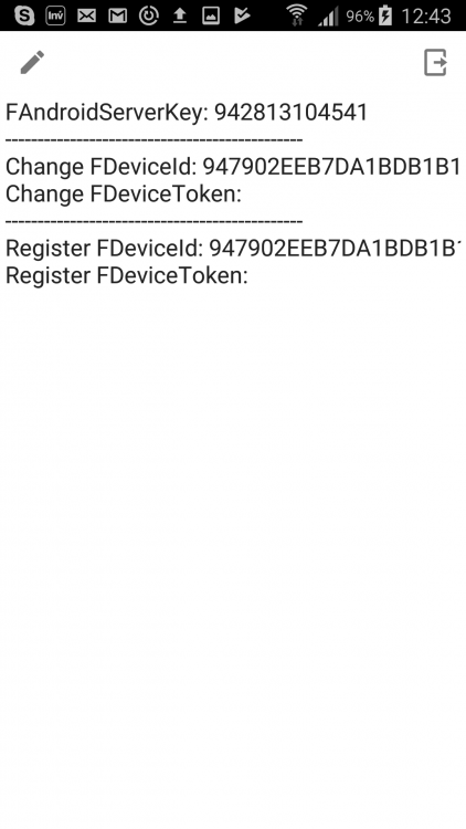

FPushService.DeviceTokenValue = nil Что делать?
Вопросы
Приложение не даёт DeviceToken...  ,  (DeviceID есть)
FDeviceToken := FPushService.DeviceTokenValue[TPushService.TDeviceTokenNames.DeviceToken];

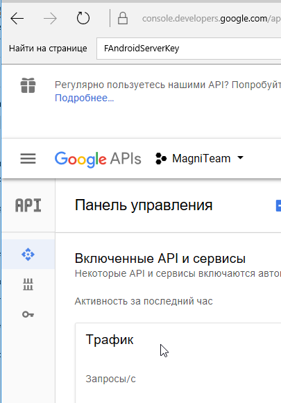

Так понял. А какой apikey должен быть ?  Уточни пожалуйста - из моих скриншотов
Он вообще не из Firebase Он из
Также создаешь там проект, подключаешь API нужные. В твоем случае GCM

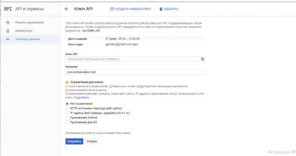

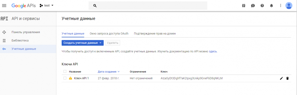

да я вчера делал акаунт.. Это оно?

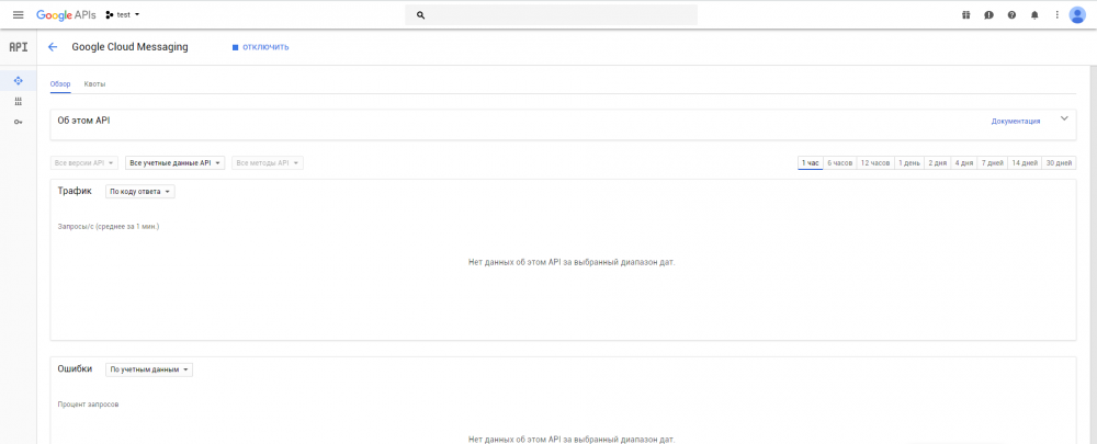

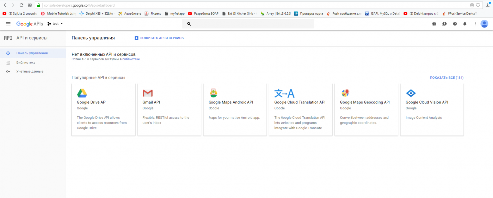

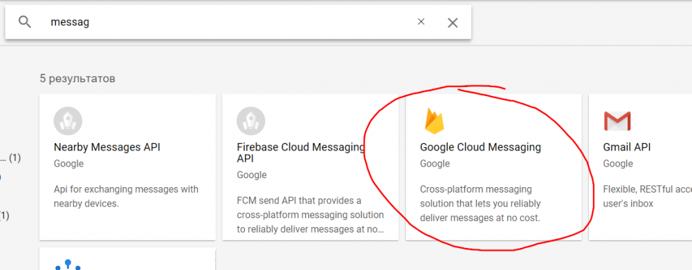

Здесь в  библиотеке  нет  GCM   .. поиск не даёт результата
2 минуты назад, Антон Емельянов сказал:

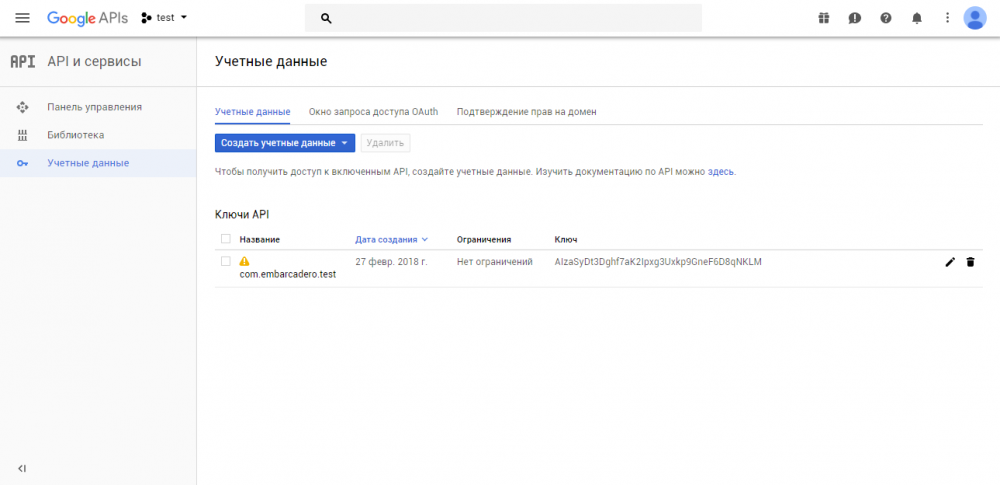

image.thumb.png.ece574d4ef7a3215c69a73e5f751fb38.pngа это?
Ключ создал. немного не понял про ограничения.. нужно ставить или нет..
Если да. то где нужно выполнить эту команду.. в какой консоли. (=)) тёмный лес для меня..)

выбери без ограничений пока. и ключ забирай вставляй в проект в ембу

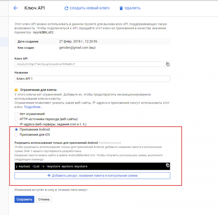

поставил тут all conf.. незнаю влияет это или нет..
но результата пока нет
Изменено пользователем Антон Емельянов

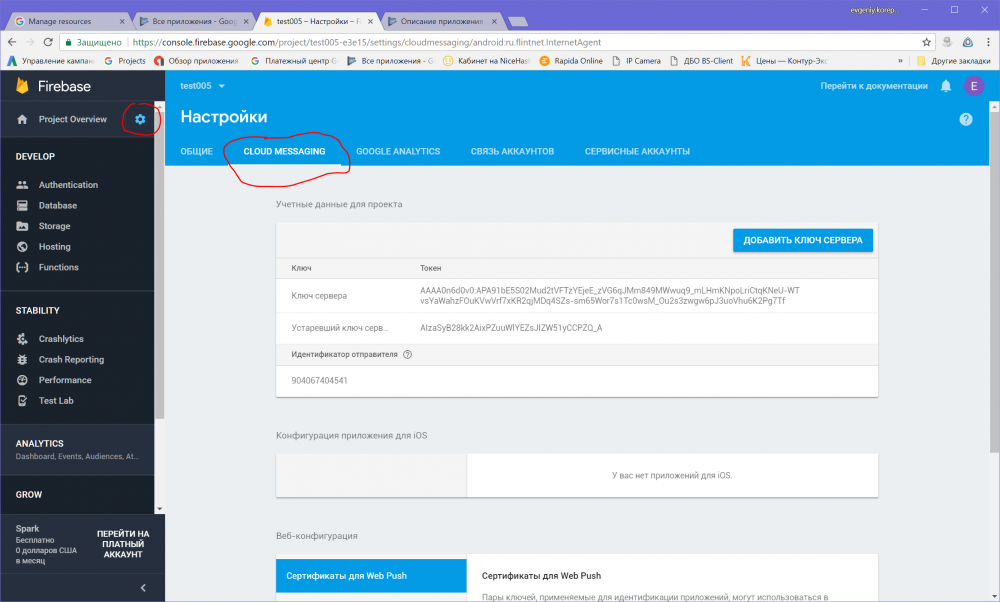

Что то тут вы сами себя запутали. Все просто (через жопу конечно с появлением Firebase, но ничего не поделаешь, у американцев вслед за датой-задом-наперед и имперской системой исчисления, все остальное тоже немного наперекосяк) :
1. Идете в https://console.firebase.google.com/ , нажимаете "Добавить проект", произвольное, понятное вам название проекта, страна. Нажимаем сохранить.
2. Попадаем на https://console.firebase.google.com/project/test005-e3e15/overview, красочные квадратики и разные перделки-свистелки, вверху страницы нажимаем "Добавьте Fiebase в свое приложение на Андроид". В открывшемся окне вводите Название пакета (В предыдущих сообщения вам показывали где оно), остальное не надо, нажимайте сохранить. Вам предложат скачать файл google-services.json, он вам нафик не нужен, это только для андроид студии, Эмбаркадера про это еще дочитала документацию.
3. Далее нужно найти на странице малюсенькое колесико, нажать на него, Настройки, вверху Cloud Messaging, вот на этой странице есть все что вам нужно. Скриншот прилагаю.
Ключ сервера - для отправки пушей с вашего сервера.
Идентификатор отправителя - для получения Токенов в вашем андроид приложении.
Всякий бред в консоли разработчика (типа Подключения идентификатора отправителя ) игнорируйте, это индусские аутсорсеры пишут, с ними потеряна связь несколько лет назад из за наводнения в Индийском океане, но коммитить код они не перестали).
Вот и все.
P.S. Имейте ввиду, что пушсообщения могут начать приходить не сразу, у них притормаживает слегка и после добавления проекта часов 10-20 может ничего не работать. Токены начинаю выдаваться сразу.
Так вот какраз проблема в том что не выдаются токены..
всё сделано по вашей инструкции.. и по инструкции модератора..
но не выдаются токены..

Из этого скрина вам нужен только Пункт 4. Пункты 2 и 3 никак не повлияют. Пункт 3 испольнять не вздумайте, не зачем ваш СЕРВЕРНЫЙ ключ светить в приложении. Это из другой оперы ключ.
