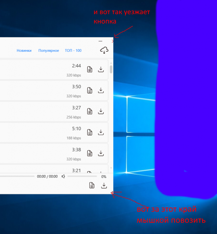

1. Если менять размер формы мышкой, то постепенно кнопка "Закрыть" у главного окна, уходит вправо и потом становится не видна!
2. Запущенное приложение в панели задач пишет "Form1"
Windows 10 Creators Update
Поделиться на других сайтах

5 часов назад, wamaco сказал:
1. Нет такого(
2. Спасибо убрал)

А у тебя в Windows масштабирование не стоит, я не тестил с масштабированием.
2 часа назад, OnePeople сказал:
нет
В 13.11.2017 в 20:45, wamaco сказал:
Нет такого, Windows 10 Pro  Version 1607.

1. Поправил звук, теперь проценты отображаются верно
2. Переместил иконку закрыть, не знаю даст это что то???(wamaco проверь пожалуйста)
Вот теперь все отлично!
