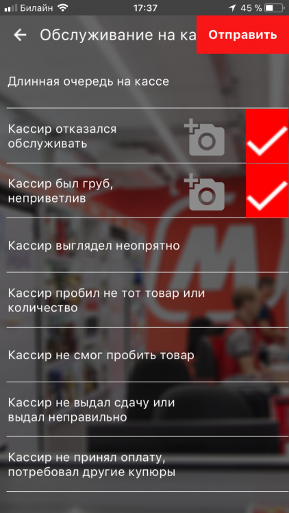

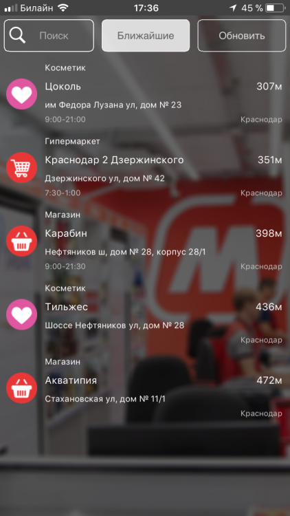

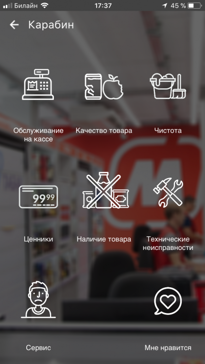

Про красиво - вот наш прототип. Более менее UFriendly
Да конечно можно сделать красиво на FMX. просто народу влом разбираться с дизайном.
Тем более Android стиль сам по себе очень упрощен - прямоугольные кнопки, плоские иконки, минимум деталей.
Верхнюю кнопку - как вы ее сделали прозрачной и с ободком? Стили использовали?
1 час назад, DMS сказал:
Нет. обычный Rectangle + Fill.Color := 0; Stroke.Color := White;

16 часов назад, FREEFAR сказал:
И это, хотите сказать, что на FMX написано?
Только что, x11 сказал:
Да
