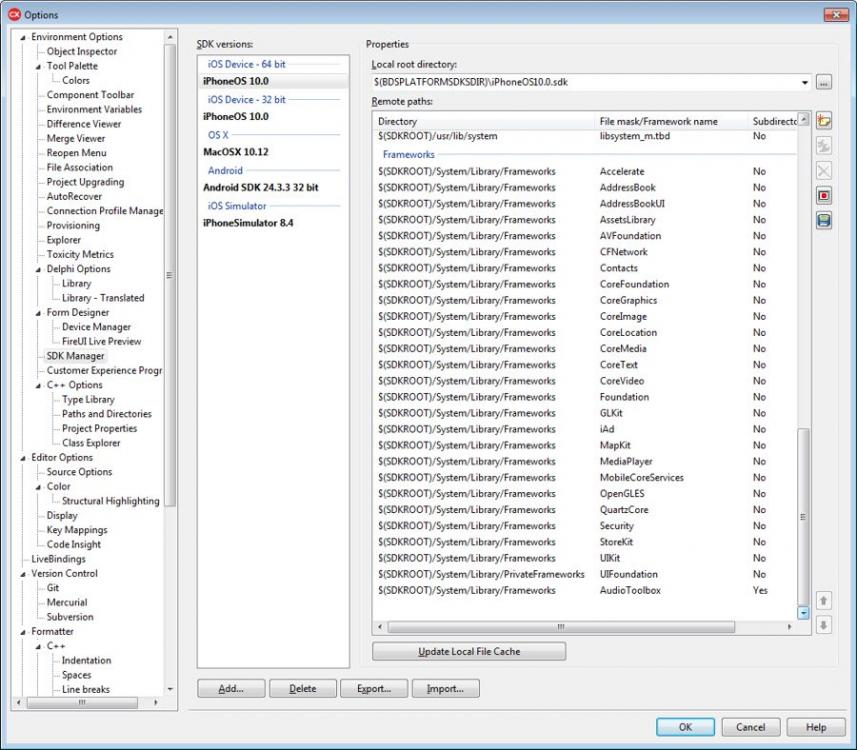

Те у кого успешно работают пуши в иос не могли бы выложить скришот, чтобы сравнить списки фреймворков.

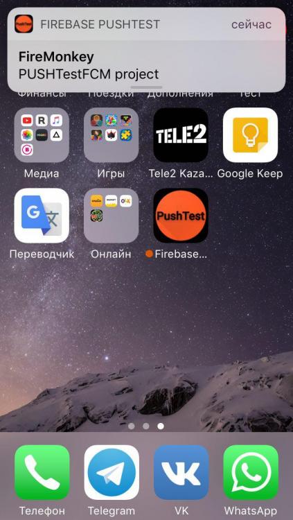

специально для тех, у кого не получается пуши в iOS (10+)
следуя статье выполнить настройку проекта в консоли firebase
Рабочая связка Delphi Berlin Up2 + Xcode 8.1 (на момент написания была такая конфигурация и остается до сих пор такой)
Сегодня я собрал проект под iOS и выложил в АппСтор (проходит модерацию)
Вот скриншот с реального девайса, установленного через TestFlight
тыц

Вопросы:
1. Как XCode c версии 8.0 обновить до 8.1? Опыта в этом вопросе нет.
2. Вы когда делаете из статьи: 27) Далее находим их в Связке ключей и делаем экпорт (можно установить пароль) то вы просто экспортируете корень узла или раскрываете его выделяете сам узел и приватный ключ и делаете экспорт?
3. Есть ли отличия фреймворков из картинки выше с вашими настройками?
если вы ничего сами не добавляли, то разницы не будет.
выполните все что выше написано в постах, должно заработать

Впервые получил пуш на IOS...
Ответ в фаерфоксе:
JSON: SyntaxError: JSON.parse: unexpected non-whitespace character after JSON data at line 1 column 144 of the JSON data
Необработанные данные: {"multicast_id":4877008421064121783,"success":1,"failure":0,"canonical_ids":0,"results":[{"message_id":"0:1504184482619837%652001c8652001c8"}]}{"status":"OK"}
и пуш приходит...
Изменения в файле ZuBy push.php: 'sandbox' => true,
