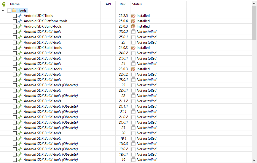

Использую RAD Studio 10.1 Berlin Update 2.
Устанавливаю в Android Tools полностью API-25 и API-17, а также Android SDK Tools 25.2.5, SDK Platform Tools 25.0.6, SDK Build Tools 25.0.3, Google USB Driver.

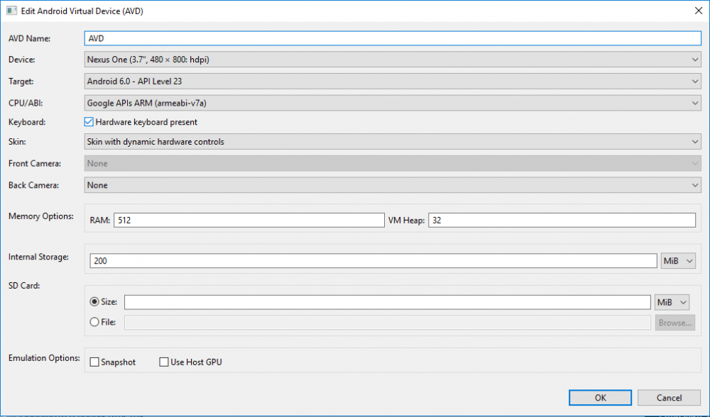

Настраиваю AVD следующим образом:
Device:  2,7" QVGA slider (240x320: ldpi)
Target:  Andriod 4.2.2 - API Level 17
CPU/ABI:  ARM (armeabi-v7a)
Keyboard: True
Skin:    QVGA
RAM:      512    VM Heap:  16
Internal Storage:  200 MiB
Остальные параметры не заданы.
AVD создается и запускается без ошибок.
При запуске Delphi в Target вижу созданное устройство как нерабочее и дополнительную строку "Emulator-5554" которую выбираю в качестве текущего устройства.

попробуйте также выбрать какой-нибудь телефон не настолько шпионского размера
Перебирал различные параметры устройства и версии Android. Остановился на приведенных ниже. Отладка показывает, что форма создается, но на экране эмулятора ее нет :(.592bde11109ec_.thumb.png.7a872216731fdfd1105daf95ff5f7a5c.png

а если убрать HW keyboard и добавить VM heap ?
Пробовал увеличивать VM heap до 64, HW keyboard убрал. Не помогло.

А вот с этим разобраться не смог. Сразу после установки в SDK Base Path несколько параметров с недопустимыми значениями. При компиляции проекта RAD Studio предлагает провести доустановку модулей, но это завершается неудачей. В Android Tools версия 24.3.3 отсутствует.
