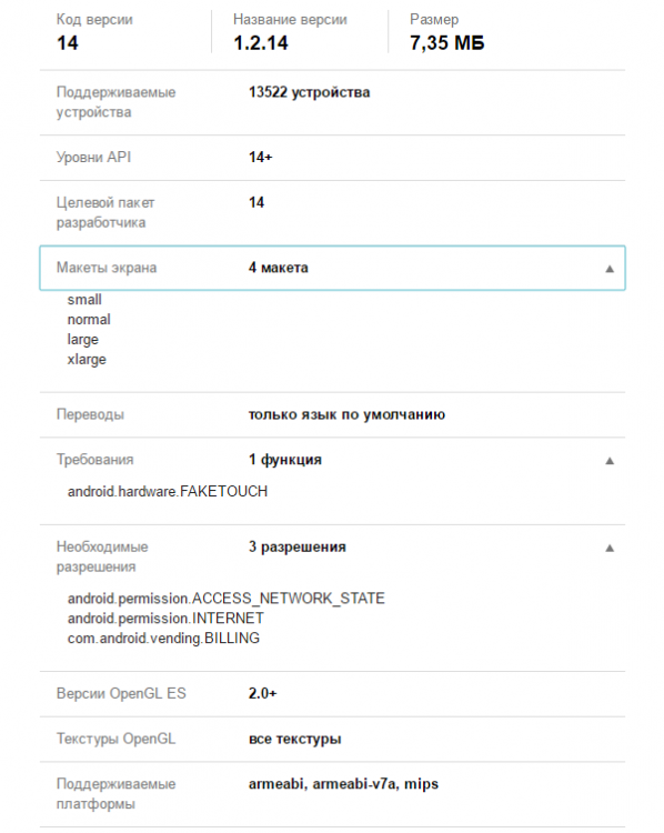

Покажите скриншот из консоли разработчика, вот как у меня, тогда будет проще понять. И файл манифеста из деплоя. Так же обратите внимание - если у вас, в консоли разработчика, в описании приложения, не загружен скриншот для планшетных ПК, то гугль может все планшеты отнести к не поддерживаемым устройствам.

Судя по всему, основная проблема была действительно банально в отсутствии скриншотов для планшетов. Теперь всё вроде в порядке:
Поддерживаемые устройства:13569 Неподдерживаемые устройства:1670
Nexus 7, на который жаловались теперь горит зеленым во всех ипостасях.
