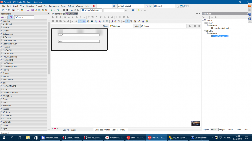

В некоторых приложения на Андроиде и на некоторых сайтах( сейчас к сожалению не могу вспомнить где видел) используется прикольная анимация TextPromt.
На словах - TextPromt внутри едита, когда кликаеш на едите -TextPromt подымается над едитом и меняет цвет.
Я реализовал так - Для едита чилдреном добавил лейбл, а для лейбл чилдреном FloatAnimation и вот код
void __fastcall TForm1::Edit1Enter(TObject *Sender) {
    TEdit * LEdit = dynamic_cast<TEdit*>(Sender);
    if (LEdit) {
        if (LEdit->ChildrenCount >= 3) {
            if (LEdit->Children->Items[2]->ClassName() == "TLabel") {
                TLabel * LLabel = dynamic_cast<TLabel*>(LEdit->Children->Items[2]);
                if (LLabel && LLabel->Children->Items[1]->ClassName() == "TFloatAnimation") {
                    TFloatAnimation * animation = dynamic_cast<TFloatAnimation*>(LLabel->Children->Items[1]);
                    if (animation) {
                        animation->StopValue = -20;
                        if (LEdit->Text == "" || LLabel->Position->Y == 0) {
                            animation->Start();
                            _di_ITextSettings Settings;
                            if (LLabel->GetInterface(Settings)) {
                                Settings->TextSettings->FontColor = TAlphaColor(claBlue);
                                Settings->StyledSettings = Settings->StyledSettings >> TStyledSetting::ssFontColor;
void __fastcall TForm1::Edit1Exit(TObject *Sender) {
    if (LEdit) {
                    if (animation) {
                        animation->StopValue = 2;
                        if (LEdit->Text == "") {
                            animation->Start();
                                Settings->TextSettings->FontColor = TAlphaColor(claBlack);
Все отлично работает, но есть один нюанс - когда подвязываешь едит к полю таблички - лейбл перекрывает текст едита, оно то и правильно - я по едиту не кликал.
Посему вопрос - как заставить переместиться все лейбелы всех едитов у которых не пустой текст  после открытия таблицы .
Не хочется  делать для всех едитов Control->EnumControls
Может кто знает лучший способ?
Пример в атаче, структура проекта на скрине
TextPrompAnamation.zip
8 ответов на этот вопрос
