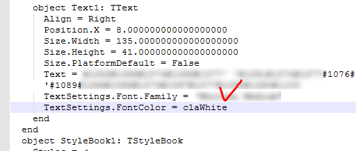

0 RoschinSpb Опубликовано 16 января, 2017 Поделиться Опубликовано 16 января, 2017 Здесь про стили кто-нибудь говорил? Так вот в стиле как раз и указывается какой шрифт используется по умолчанию. Про стили тут вроде отдельная тема есть. Цитата Ссылка на комментарий
