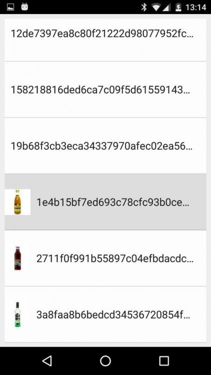

@AlexG я проверил то что вы описали. в принципе работает, но для статики
почему не работает для динамической подгрузке, точней не совсем работает.
порядок действий
1) получаю с сервера список картинок
2) заполняю текстом Item'ы
3) присваиваю событие OnApplyStyleLookup для Item'а

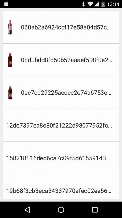

как видим на картинках несколько айтемов не обновились, т.к. они не могут выйти за пределы области (чтобы обнулить стиль и вызвать событие OnApplyStyleLookup)
и при таком подходе все время картинка будет скачиваться из интернета, что не есть хорошо

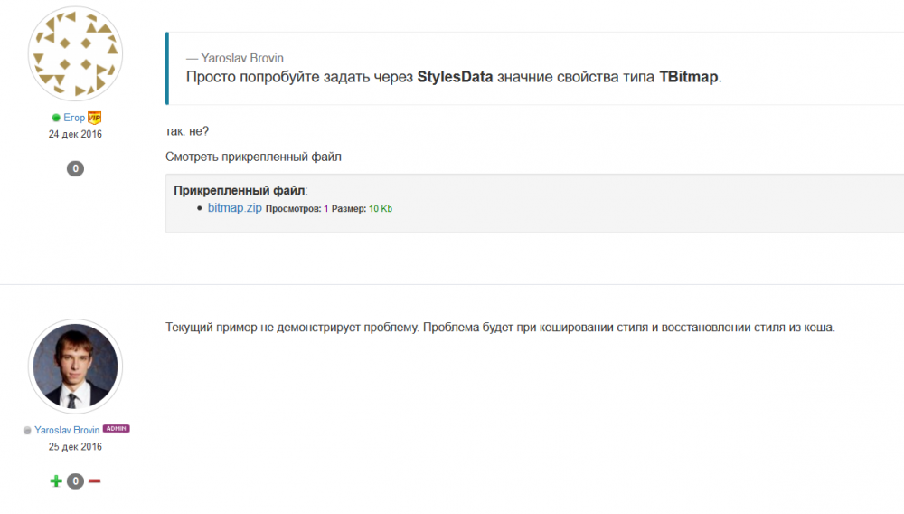

Спойлер
bitmap.zip
Изменено пользователем egorea1999

egorea1999 показывает приблизительное решение, но тут же пишет:
 Не самый лучший пример, при том, что в вашем случае работать все-равно не будет,
Тем самым перечеркивая свою рекомендацию.

>Проблема будет при кешировании стиля и восстановлении стиля из хеша
Исправить проблему, в принципе можно, как мне кажется, но вот кому оно нужно, разработчики сами не могут этого сделать, было бы желание...
Я хотел поковырять FMX, но вот желание отпало по некоторым причинам...
