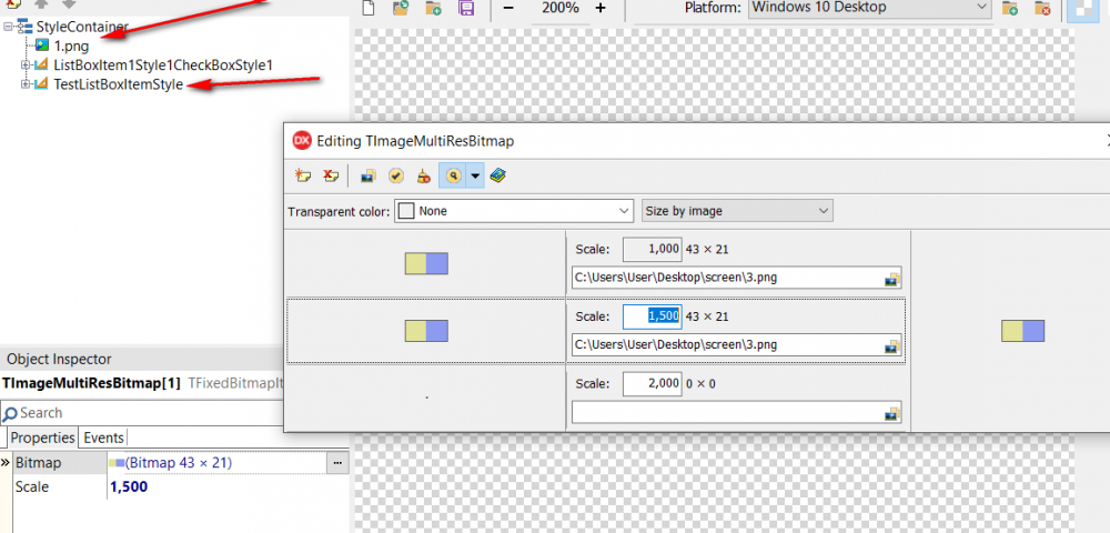

0 egorea1999 Опубликовано 25 декабря, 2016 Поделиться Опубликовано 25 декабря, 2016 (изменено) tmp.zip StyleBook1->TestListBoxItemStyle->background->SourceLink Было бы хорошо, если был TActiveTintedStyleObject (есть только TTintedStyleObject), можно было регулировать цвет как угодно .. Изменено 25 декабря, 2016 пользователем egorea1999 Steepe_Hare 1 Цитата Ссылка на комментарий

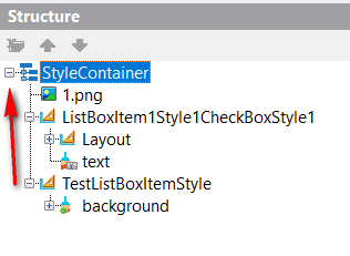

0 Steepe_Hare Опубликовано 25 декабря, 2016 Автор Поделиться Опубликовано 25 декабря, 2016 извиняюсь, что не врубаюсь) но у меня при двойном щелчке на StyleBook только StyleContainer Цитата Ссылка на комментарий
0 egorea1999 Опубликовано 25 декабря, 2016 Поделиться Опубликовано 25 декабря, 2016 23 минуты назад, Steepe_Hare сказал: извиняюсь, что не врубаюсь) но у меня при двойном щелчке на StyleBook только StyleContainer там все есть, разверни его Цитата Ссылка на комментарий
0 Модераторы Равиль Зарипов (ZuBy) Опубликовано 25 декабря, 2016 Модераторы Поделиться Опубликовано 25 декабря, 2016 не смотрел исходник, но уже на скрине видно что стиль сделан под Platform: Windows 10 Desktop если вы переключитесь на андроид например или ваша ос не win 10, StyleBook будет пустой общие элементы которые не хотите завязывать на платформы, нужно делать под Platform: Default Steepe_Hare и egorea1999 2 Цитата Ссылка на комментарий
0 Steepe_Hare Опубликовано 25 декабря, 2016 Автор Поделиться Опубликовано 25 декабря, 2016 Абсолютно верно! У меня Windows 7 Цитата Ссылка на комментарий
