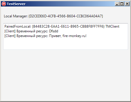

0 Модераторы Andrey Efimov Опубликовано 3 ноября, 2016 Модераторы Поделиться Опубликовано 3 ноября, 2016 Удалось проверить. Итог: Демка - C:\Users\Public\Documents\Embarcadero\Studio\18.0\Samples\Object Pascal\Multi-Device Samples\Device Sensors and Services\App Tethering\MediaPlayer НЕ РАБОТАЕТ! Демка - C:\Users\Public\Documents\Embarcadero\Studio\18.0\Samples\Object Pascal\RTL\Tethering\MediaPlayer РАБОТАЕТ! (сейчас вот сижу играюсь, с телефона управляю этим плеером, через BlueTooth) Ап. с телефона удалось законектиться и к первой демке, но приложение на телефоне из второй демки. Супер Ап. Мой пример из статьи App Tethering #3: Передача и получение данных отлично и с первого раза заработал. Добавил два разрешения для блютуса в мобильном приложении и выставил TetheringManager.AllowedAdapters = Bluetooth; в обоих проектах, всё. Спойлер При тестировании, оба устройства были видимыми. p.s. Не знаю, почему (частично) не завелась первая демка, выяснять не хочу, т.к. остальные примеры рабочие... Kitty 1 Цитата Ссылка на комментарий

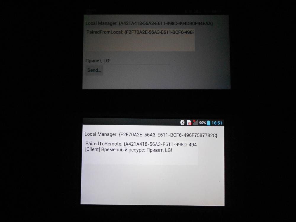

0 Модераторы Andrey Efimov Опубликовано 5 ноября, 2016 Модераторы Поделиться Опубликовано 5 ноября, 2016 4 часа назад, brunnengi сказал: Спасибо за проведенные тесты. Но увы вариант с смартфон <--> смартфон, так и не разрешен. Эм... давайте больше информации. Только что сконектил два телефона (Huawei Y541-U02 - Android 4.4.2 и LG Optimus L7 P705 - Android 4.1.2 ) Без каких либо проблем и с первого раза. Спойлер Kitty 1 Цитата Ссылка на комментарий
0 brunnengi Опубликовано 5 ноября, 2016 Автор Поделиться Опубликовано 5 ноября, 2016 Через AppTetring, через Bluetooth? Можно apk для теста? А то может тут личная во мне проблема(( Цитата Ссылка на комментарий
1 Модераторы Andrey Efimov Опубликовано 5 ноября, 2016 Модераторы Поделиться Опубликовано 5 ноября, 2016 10 минут назад, brunnengi сказал: Через AppTetring, через Bluetooth? Можно apk для теста? А то может тут личная во мне проблема(( Да, конечно, там даже на фото видно, что включён bluetooth на LG, а все остальные сети отключены (вкл. мобильную). Да, можно конечно. Я вам выложу вообще весь проект, с уже собранными приложениями, т.е. в папках лежат исходники, apk-файлы, exe-файлы. (осторожно весит 145 МБ) залил на свой Google Диск https://drive.google.com/open?id=0BwEZB8sRo0DSc3lodnJWbDR3Nms На каких девайсах пробуете и какие версии Андроида на них? p.s. Собрано на Delphi Berlin Update 1 Kitty, Евгений Корепов и Равиль Зарипов (ZuBy) 3 Цитата Ссылка на комментарий
