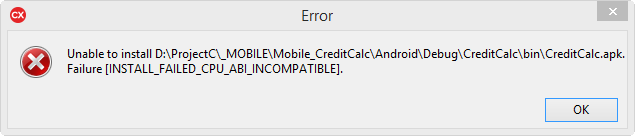

Приветствую, ребята. При попытке запустить прогу на устройстве, выдает вот такую ошибку:
Как можно побороть беду ?

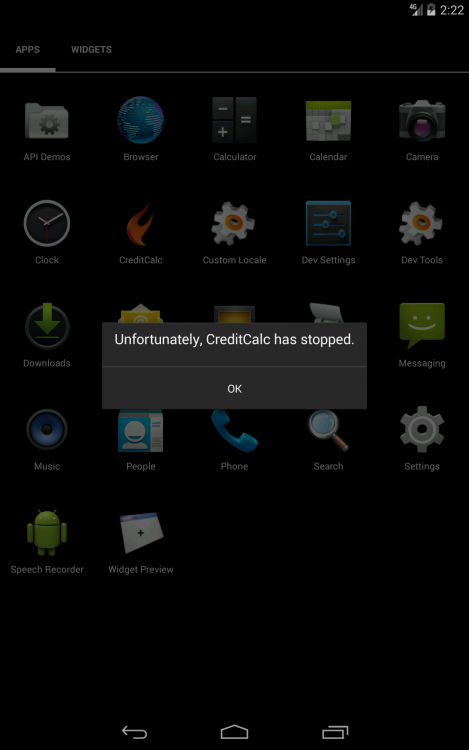

Screenshot_1477247017.pngПерезапустил эмулятор под Intel, все-равно ошибка:

Проц эмулятора - на первом скрине, где ошибка про CPU, был ARM, на втором, переделал под Intel

Всё что умеет делать RAD Studio для Android@Intel - ничего
На некоторых intel аппаратах стоит библиотека houdini , которая эмулирует вызовы ARM, поэтому программы могут оказаться работоспособны
но использование bluestacks и genymotion (и эмуляторов вообще), при всей заманчивости, насколько я понимаю, не взлетает для разработки на RS
