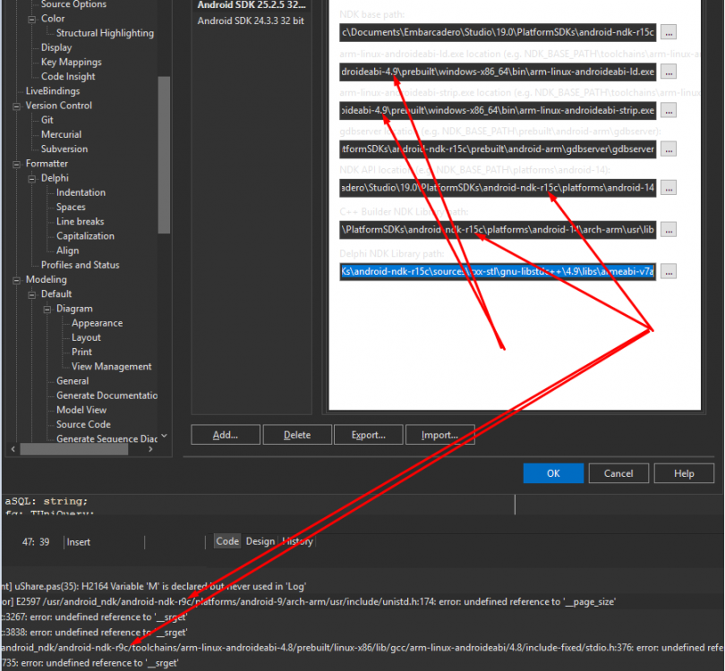

Создаю пустой проект, выбираю компиляцию под андройд вылезает ошибка. Пути к SDK и java верные.

4 минуты назад, Nik сказал:
Можно плиз последнее поле NDK развернуть?
Чем обусловлен выбор платформы android-17 в NDK, при этом в SDK android-25?
Тем, что на телефоне Android 4.2.2. Версию выше не пробовал ставить, а так работает точно )
1 минуту назад, Nik сказал:
Спасибо, будем тестить на мажорных версиях, как будет время.
В 16.04.2017 в 23:29, Nik сказал:
Еще вопрос — какая версия NDK 32 или 64 bit?
android-ndk-r15-beta1-windows-x86_64.zip
я вот такой файлик скачивал..
41 минуту назад, Nik сказал:
Товарищи, как полет с такими настройками, кто пробовал еще?
А есть какая-то связь или зависимость между версиями SDK и NDK, когда прописываешь это всё в настройках SKD Manager`а?
Изменено пользователем x11
Почему там 25, а ниже 21?
Какие версии с какими можно комбинировать?
Ссылки на NDK в среде где-то жёстко прописаны?
Экспериментирую с NDK/SDK.
Собираю проект - ошибка. В SDK Manager одно прописано, а используется другое.
