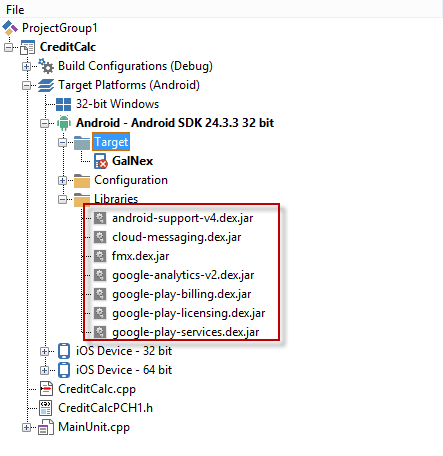

Нашел причину ошибки, при отключение библиотек, пытается скомпилить, но появляется другая ошибка:
[PAClient Error] Error: E2312 Unable to execute ...Пути к папке проекта(Все файлы существуют)...(Error -1073741819)
При компиляции с любой включенной библиотекой ошибка как в названии темы, файлы jar на месте.

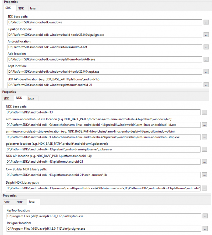

Решил проблему с этой ошибкой при компиляции: установил android-ndk-r9d вместо android-ndk-r13 и прописал нужные пути в NDK. Проект компилится без ошибок, вроде :)
Спойлер
Создание Android приложений с NDK R13
Не мог смириться с суевериями ), и решил сам проверить. Delphi не дружит с линкером (компоновщиком) версии 4.9, а с 4.8 дружит нормально.
Все остальное на вкладке NDK использую из последнего релиза.
С сегодняшнего дня, я живу вот так:
PS: Интересно, если компоновщик брать из каталога другой архитектуры, приложения заработают корректно на устройствах с Intel?

Скрины настроек каталогов SDK и NDK пожалуйста
