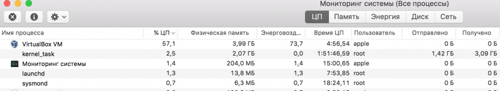

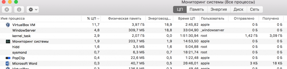

Коллеги, прошу прощенья за возможный офф топ, но он все таки касается студии. Я имею мак, для программирования на Delphi держу виртуальную машину VirtualBox. В ней стоит windows. Все работает как часы. Но заметил не большую странность. Дело в том, что сама виртуализация требует ресурсов, поэтому запущенная винда потребляет процессорное время. Но! Когда в ней ничего не запущено или просто какие нибудь офисные программы, профессор мака показывает 10-15 %:
Причем это даже когда я не работаю в офисной программе, то есть virualbox свернут. Но стоит запустить Delphi (причем даже не открывая в нем никакие приложения), как потребление процессора в маке раза в 4-е повышается и доходит да 50-60%:
И это тоже в свернутой VB!
Может кто знает, чем это Delphi занимается? С какой целью потребляет ресурсы? От версии это не зависит: пробовал и на 7 и на 8 и на Сиэтле и Берлине! Одинаково!
PS Если запускаю монитор процессов в самой винде, Delphi ничего не потребляет, процессорное время самой винды на нуле.
