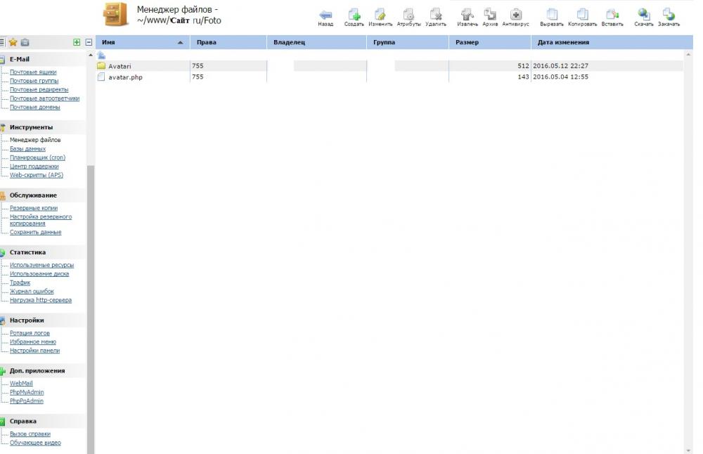

<?php
$name=$_FILES['uploadfile']['name'];
if ( copy($_FILES['uploadfile']['tmp_name'],"Avatari/".basename(iconv("utf-8", "cp1251", "$name")))) print "ok" ;
else print "no" ;
Не дало результата. На скрине русское название все состоит из ???????
Изменено пользователем AndroidHalfNoob
