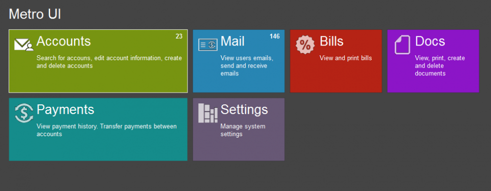

Всем доброго дня. Вопрос такой. Как мне сделать список в виде плиточек (как на картинке). Где-то читал что это можно сделать с помощью listview, но снова найти не смог. И желательно поподробнее объяснить как именно работать с listview(если делается через него)

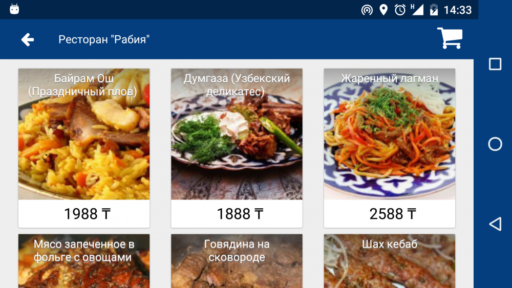

ну например вот так может выглядеть ListView панельками.
чтобы такого добиться пришлось много кода дописать в FMX.ListView.pas
могу объяснить принцип как это работает, если осилите, сможете реализовать сами.

Предыстория была такая:
Изначально такие плитки были сделаны на Button'ах (стиль) и TPresentedScrollBox. Но как только пошло дело в тест основательный идею тут же выбросил. 120+ элементов выключили телефон (samsung ace2 duos) при отрисовке, точней при динамической загрузке картинок. да и в целом вся эта беда работает медленней чем реализация на TListView
ListViewColumns.pngЯ не художник, но смысл вроде передал
Пример: У нас есть 12 элементов,и 4 колонки
Можно в LV отрисовывать дополнительные "контролы" и поместить в один реальный айтем, 4 виртуальные панельки (в нашем случае)
Для того чтобы такое получилось:
1) ListView должна при ресайзе рассчитать сколько колонок она может иметь (ширина LV / на ширину одной панельки)
2) дальше Вам нужно будет разбить отрисовку Itema на 4 панельки
    2.1) тоже самое проделать и при выделении
3) При таком подходе не будет стандартных элементов отображения (Text, Detail, Image и прочее нужно выключить)
Добавление Itema будет проходить в два цикла: первый добавляет реальный Item (0-2), а второй заполняет данными наши поля в панельках (title1, price1, bitmap1, title2, price2, bitmap2 и тд...)
4) Ну и самое важное в OnUpdateObjects все это отрисовать
Надеюсь вам это поможет!
Я не знаю что там в недрах в ListView, но по скорости скролла данная реализация поспорит с многими нативными приложениями, авторы ListView молодцы, а реализация колонок Zuby как всегда на высоте!))
Тест (более 2000 элементов, с динамической подгрузкой картинок)

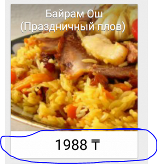

Извините за дурацкие вопросы, но вот как это сделан визуально?Снимок.PNGчто вот это белое?
Изменено пользователем Axbor
Если вам будет понятно, это стиль айтема отрисованный несколько раз. Поэтому визуально вы видите несколько плиток, а не одну как обычно

Значит по порядку... Я понял что каждая строчка это ListViewItem, и в каждом ListViewItem добавлена TListItemText, TListItemImage, получается на каждом ListViewItem будет по нескольких TListItemText и TListItemImage.. Я просто не понял вот ListViewItem там один фон, и когда я всё это просто нарисую они не будут раздельными как на вашем примере... Вот как добиться такого эффекта? (Сейчас я думаю о том что белая полоса на нижнем части это продолжение ListItemImage...). А где можно найти вашу приложение?
21 минуту назад, Axbor сказал:
:( наверно я всё спутал с этим
Да вот теперь все правильно понимаете, чтобы разделить визуально колонки пришлось не мало кода дописать в самом FMX.ListView.pas там же сделано и выделения и собственный обработчик нажатия и прочее.
