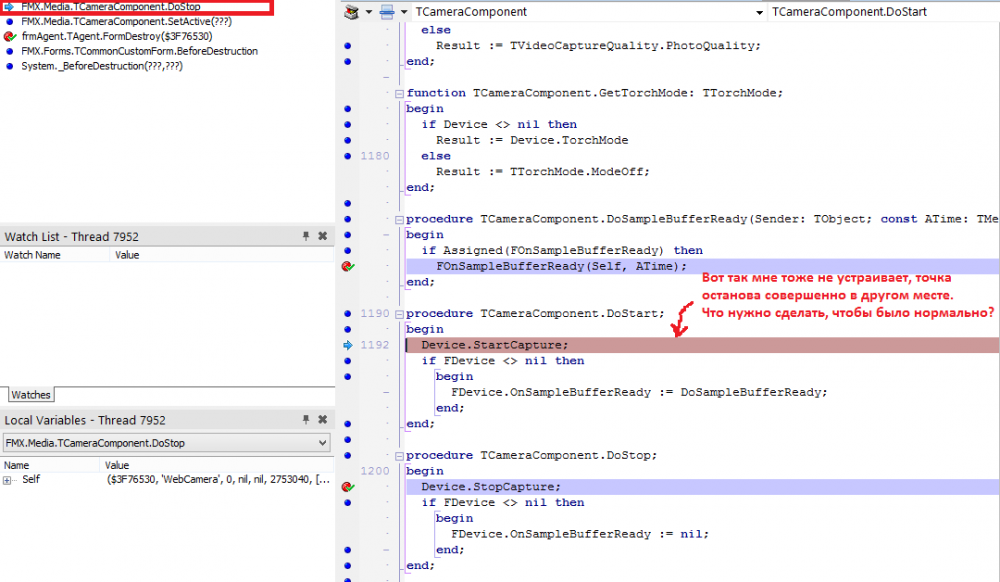

После внесения правок в компонент, реальное положение трейса расходится с положением в исходниках.
Что делать?

Ну если родной сорс - копируй его в папку с проектом, либо создай новую папку и добавь ее в Library path( только нужно поиграться - либо вначале либо в конце что бы было прописано) . И правь его уже там

Нужно будет dcu удалять еще. И новые ложить в Release/Debug. Муторное это дело, правильней себе в папку с проектом положить и изменять
Достаточно добавить исходный модифицированный файл FMX в проект. И собрать.
P.S. Возможно (об этом сам скаже компилятор) потребуется так же добавить те файлы, которые зависят от добавляемого. В этом случае нужно и их тогда добавитью

Речь идет о файлах с исходным кодом из папки: Files (x86)\Embarcadero\Studio\17.0\source\fmx, а именно:
FMX.ListBox.pas - так как в недрах списка есть таймер без обратной связи и внешнего контроля.
FMX.Media.pas и реализаций под конкретные платформы для публикации в инспекторе объектов нового свойства компонента.
Я согласен с тем, что я могу и не знать чего-то, на таком глубоком уровне в вопросах компиляции и линковки, но если всё так просто, как здесь утверждается, то это нужно проверить и убедиться в истинности этого утверждения и порадоваться.
Я попробую, если всё действительно так просто, то классно :)
