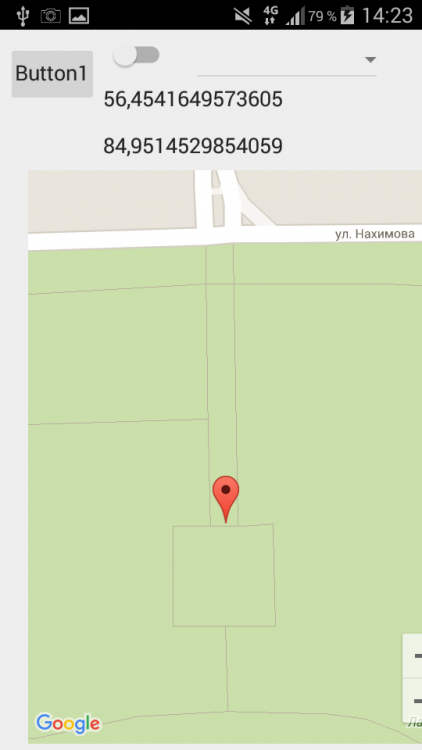

Нашел такой выход:
procedure TForm1.MapView1MarkerDragEnd(Marker: TMapMarker);
tapDescr.Position:=MapView1.Location;
Label1.Text:= floattostr(tapDescr.Position.latitude);
Label2.Text:=floattostr(tapDescr.Position.longitude);
точность немного страдает, но
