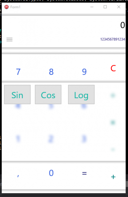

0 Error Опубликовано 14 октября, 2015 Поделиться Опубликовано 14 октября, 2015 Делал нечто подобное. Для достижения эффекта: 1) Сделать скриншот формы в TBitmap 2) Размыть его с помощью эффекта TFilterGaussianBlur 3) Показать на форме в нужном месте, к примеру TImage, в котором в качестве изображения указать наш Bitmap, с необходимым смещением В прикрепленном архиве содержится лютый гов...код написанный только для проверки концепции данного решения, однако суть решения из него понять реально. FMXCalc.zip Цитата Ссылка на комментарий
