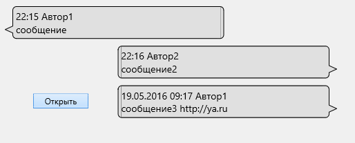

Для одного проекта писал такое пару месяцев назад, пользуйтесь.Под windows, при клике на сообщение, оно превращается в readonly TMemo - дабы можно было скопировать нужное из сообщения. При наличии URL в сообщении, сбоку появляется кнопка открыть - лучше ничего для открытия ссылок не придумал. Надо бы сделать диалог выбора для открытия одной из нескольких ссылок, но руки пока не доходят. Пощупать чат вживую можно в приложении https://play.google.com/store/apps/details?id=ru.flintnet.InternetAgent , для активации и загрузки примера чата отсканируйте  приложением qr-код с страницы  http://internetagent.flintnet.ru/
unit ChatBox;
interface
uses
  System.SysUtils, System.Classes, FMX.Types, FMX.Controls, FMX.Layouts,System.Types,
  FMX.StdCtrls,FMX.Edit,FMX.Memo,FMX.TextLayout,System.UITypes,FMX.Graphics,FMX.Objects,
  FMX.Effects,FMX.Styles.Objects;
type
  TMessagePos = (msgLeft,msgRight);
  TEventText = procedure(PURL: String) of object;
  TChatBox = class(TVertScrollBox)
  private
    FTextLyout : TTextLayout;
    FLastMessageId : Integer;
    FMsgWidthPercentage : Integer;
    FOnURLButtonClick : TEventText;
    FCalloutLength : Single;
    FCalloutXRadius : Single;
    FCalloutYRadius : Single;
    FMessageFontSize : Single;
    FMemo : TMemo;
    procedure ButtonClick(Sender: TObject);
    procedure MyMsgContainerOnClick(Sender: TObject);
    procedure MyMsgContainerOnExit(Sender: TObject);
    function FCreateMsgBlock(AOwner: TComponent; PMessageId : Integer;
      PDate, PAutor, PMessage : String; PMessagePos : TMessagePos) : TLayout;
    function CalculateTextItemHeight(Sender: TObject) : Single;
    procedure LayoutResize(Sender: TObject);
    function ExtractURL(pString : String) : String;
    procedure Memo1ApplyStyleLookup(Sender: TObject);
  public
    property LastMessageId : Integer read FLastMessageId;
    property MsgWidthPercentage : Integer read FMsgWidthPercentage write FMsgWidthPercentage default 80;
    constructor Create(AOwner: TComponent); override;
    destructor Destroy; override;
    Procedure AddMessage(pMessageId : Integer; PDate, PAutor, PMessage : String; PMessagePos : TMessagePos);
    procedure ClearChildren(AChatBox: TChatBox);
    procedure ScrollBottomSmoothly;
    procedure ScrollBottom;
  published
    property OnURLButtonClick : TEventText read FonURLButtonClick write FonURLButtonClick;
    property CalloutLength : Single read FCalloutLength write FCalloutLength;
    property CalloutXRadius : Single read FCalloutXRadius write FCalloutXRadius;
    property CalloutYRadius : Single read FCalloutYRadius write FCalloutYRadius;
    property MessageFontSize : Single read FMessageFontSize write FMessageFontSize;
  TOpenChatBox = class(TChatBox);
Procedure Register;
implementation
procedure Register;
  RegisterComponents('EKorepov', [TChatBox]);
constructor TChatBox.Create(AOwner: TComponent);
  inherited create(Aowner);
  FLastMessageId:=-1;
  FTextLyout := TTextLayoutManager.DefaultTextLayout.Create;
  FMemo:=TMemo.Create(Aowner);
  FMemo.TextSettings.WordWrap:=True;
  FMemo.ReadOnly:=True;
  FMemo.Align:=TAlignLayout.Client;
  FMemo.OnExit:=MyMsgContainerOnExit;
  FMemo.OnApplyStyleLookup:=Memo1ApplyStyleLookup;
  FMemo.StyledSettings:=FMemo.StyledSettings-[TStyledSetting.Size];
  With Self as TVertScrollBox do
    AniCalculations.Animation := True;
    AniCalculations.BoundsAnimation := True;
    AniCalculations.TouchTracking := [ttVertical];
destructor TChatBox.Destroy;
  FreeAndNil(FMemo);
  FreeAndNil(FTextLyout);
  inherited Destroy;
procedure TChatBox.ScrollBottomSmoothly;
  AniCalculations.MouseWheel(0, ContentBounds.Height+5);
procedure TChatBox.ScrollBottom;
  ScrollBy(0, -ContentBounds.Height);
procedure TChatBox.ButtonClick(Sender: TObject);
Var URL : String;
  URL:=TButton(Sender).HelpKeyword;
  if Assigned(FonURLButtonClick) then
    FonURLButtonClick(URL);
procedure TChatBox.Memo1ApplyStyleLookup(Sender: TObject);
procedure TChatBox.MyMsgContainerOnClick(Sender: TObject);
  FMemo.TextSettings:=TLabel(Sender).TextSettings;
  FMemo.Lines.Text:=TLabel(Sender).Text;
  TLabel(Sender).AddObject(FMemo);
procedure TChatBox.MyMsgContainerOnExit(Sender: TObject);
  if (Sender is TMemo) then
    if Assigned(TMemo(Sender).Parent) then
      if (TMemo(Sender).Parent is TLabel) then
        TLabel(TMemo(Sender).Parent).RemoveObject(TMemo(Sender));
procedure TChatBox.ClearChildren(AChatBox: TChatBox);
  Assert(AChatBox <> nil);
  TOpenChatBox(AChatBox).Content.DeleteChildren;
  AChatBox.Repaint;
function TChatBox.CalculateTextItemHeight(Sender: TObject) : Single;
var Item: TLabel;
  Result:=0;
  if (Sender is TLabel) then
    Item := TLabel(Sender);
    FTextLyout.BeginUpdate;
      FTextLyout.Text := Item.Text;
      FTextLyout.MaxSize := TPointF.Create(Item.Width-Item.Margins.Left-Item.Margins.Right-10, 1000);
      FTextLyout.Font := Item.Font;
      FTextLyout.WordWrap:= Item.WordWrap;
      FTextLyout.HorizontalAlign:= Item.TextSettings.HorzAlign;
      FTextLyout.VerticalAlign:= Item.TextSettings.VertAlign;
    finally
      FTextLyout.EndUpdate;
    Result:= FTextLyout.Height+10;
procedure TChatBox.LayoutResize(Sender: TObject);
Var Item : TLabel;
    CalloutRectangle : TCalloutRectangle;
    Layout : TLayout;
    I : Integer;
  Layout:=TLayout(Sender);
  for I := 0 to Layout.Children.Count-1 do
    If Layout.Children.Items[I] is TCalloutRectangle Then
      CalloutRectangle:=TCalloutRectangle(Layout.Children.Items[I]);
      Item:=TLabel(CalloutRectangle.Children.Items[0]);
      CalloutRectangle.Width:=(Layout.Width / 100) * FMsgWidthPercentage;
      Layout.Height:=CalculateTextItemHeight(Item);
    If Layout.Children.Items[I] is TButton Then
      TButton(Layout.Children.Items[I]).Width:=(Layout.Width / 100) * (100-FMsgWidthPercentage-5);
Procedure TChatBox.AddMessage(pMessageId : Integer; PDate, PAutor, PMessage : String; PMessagePos : TMessagePos);
Var lcLayout : TLayout;
  PDate:=Trim(PDate);
  PAutor:=Trim(PAutor);
  PMessage:=Trim(PMessage);
  FLastMessageId:=PMessageId;
  lcLayout:=FCreateMsgBlock((Self as TVertScrollBox), PMessageId, PDate, PAutor, PMessage, PMessagePos);
  Self.AddObject(lcLayout);
function TChatBox.FCreateMsgBlock(AOwner: TComponent; PMessageId : Integer; PDate, PAutor, PMessage : String;
Var lcLayout,lcLayout2 : TLayout;
    Item : TLabel;
    Button : TButton;
    lcHeight : Single;
    URL : String;
  lcLayout:=TLayout.Create(AOwner);
  lcLayout.Tag:=pMessageId;
  lcLayout.Align:=TAlignLayout.Top;
  lcLayout.Width:=200;
  lcLayout.Position.X:=0;
  lcLayout.Position.Y:= ((AOwner as TVertScrollBox).ContentBounds.Height+10);
  lcLayout.Margins.Bottom:=10;
  CalloutRectangle:=TCalloutRectangle.Create(lcLayout);
  CalloutRectangle.XRadius:=FCalloutXRadius;
  CalloutRectangle.YRadius:=FCalloutYRadius;
  CalloutRectangle.CalloutWidth:=10;
  CalloutRectangle.CalloutOffset:=-3-FCalloutYRadius-CalloutRectangle.CalloutWidth;
  CalloutRectangle.Width:=((AOwner as TVertScrollBox).Width / 100) * FMsgWidthPercentage;
  CalloutRectangle.HitTest:=False;
  case PMessagePos of
    msgRight :
      CalloutRectangle.Align:=TAlignLayout.Right;
      CalloutRectangle.CalloutPosition:=TCalloutPosition.Right;
      CalloutRectangle.Padding.Right:=CalloutRectangle.CalloutLength+CalloutRectangle.XRadius;
      CalloutRectangle.Padding.Left:=CalloutRectangle.XRadius;
    msgLeft :
      CalloutRectangle.Align:=TAlignLayout.Left;
      CalloutRectangle.CalloutPosition:=TCalloutPosition.Left;
      CalloutRectangle.Padding.Left:=CalloutRectangle.CalloutLength+CalloutRectangle.XRadius;
      CalloutRectangle.Padding.Right:=CalloutRectangle.XRadius;
  CalloutRectangle.Padding.Top:=1;
  CalloutRectangle.Padding.Bottom:=1;
  lcLayout.AddObject(CalloutRectangle);
  Item:=TLabel.Create(CalloutRectangle);
  Item.TextSettings.Font.Size:=MessageFontSize;
  CalloutRectangle.AddObject(Item);
  Item.Align:=TAlignLayout.Client;
{$IFDEF MSWINDOWS}
  Item.OnClick:=MyMsgContainerOnClick;
{$ENDIF MSWINDOWS}
  Item.Text:=PDate+' '+PAutor+#10+PMessage;
  Item.HitTest:=True;
  Item.WordWrap:=True;
  lcHeight:=CalculateTextItemHeight(Item);
  lcLayout.Height:=lcHeight;
  URL:=ExtractURL(pMessage);
  Item.StyledSettings:=Item.StyledSettings- [TStyledSetting.Size,TStyledSetting.Style];
  if Not URL.IsEmpty then
    lcLayout2:=TLayout.Create(lcLayout);
    lcLayout2.Align:=TAlignLayout.Client;
    lcLayout2.Margins.Left:=5;
    lcLayout2.Margins.Right:=5;
    lcLayout.AddObject(lcLayout2);
    Button:=TButton.Create(lcLayout2);
    Button.Text:='Открыть';
    Button.Align:=TAlignLayout.Center;
    Button.HelpKeyword:=URL;
    Button.OnClick:=ButtonClick;
    lcLayout2.AddObject(Button);
  lcLayout.OnResize:=LayoutResize;
  Result:=lcLayout;
function TChatBox.ExtractURL(pString : String) : String;
Var S : String;
  Result:='';
  if Not pString.Contains('http') then
    Exit;
  S:=pString.Substring(Pos('http',pString)-1);
  S:=S.Remove(S.IndexOfAny([' ',',']));
  Result:=S.TrimRight(['.']);
end.

procedure TForm1.FormCreate(Sender: TObject);
  chat:=TChatBox.Create(Layout1);
  Chat.Align:=TAlignLayout.Client;
  Chat.MsgWidthPercentage:=66;
  Chat.CalloutLength:=10;
  Chat.CalloutXRadius:=5;
  Chat.CalloutYRadius:=5;
  Chat.MessageFontSize:=14;
  Layout1.AddObject(Chat);

Заработало!
Но почему-то появляются полоски:
Отчего это?
И при нажатии на кнопку Открыть урл не открывается.

Очистить :
Chat.ClearChildren(Chat);
Полоски это TLabel видимо с бордюром, поэкспериментируйте со стилем или с свойством Clip

При нажатие на кнопку и не должно ничего происходить. Вы сами обрабатываете событие:
TFormMain = class(TForm)
  procedure ChatBoxURLButton(PURL: string);
ChatBox.OnURLButtonClick:=ChatBoxURLButton; // При создании ChatBox
procedure TFormMain.ChatBoxURLButton(PURL: string);
  OpenURL(PURL); // Открываем url мультиплатформенной процедурой
// К примеру такой:

4 часа назад, Евгений Корепов сказал:
Похоже этот бордюр бывает только в Windows (в Android не наблюдаю), причем если окно свернуть/развернуть или проскроллировать сообщения, то бордюр исчезает. Видимо что-то с прорисовкой. Пробовал делать Invalidate - не помогает.

Подправил uChatBox.pas под себя, заменил TLabel на TText, теперь проблем с отрисовкой бордюра не наблюдаю. Добавил выделение заголовка и градиент в "облачка".

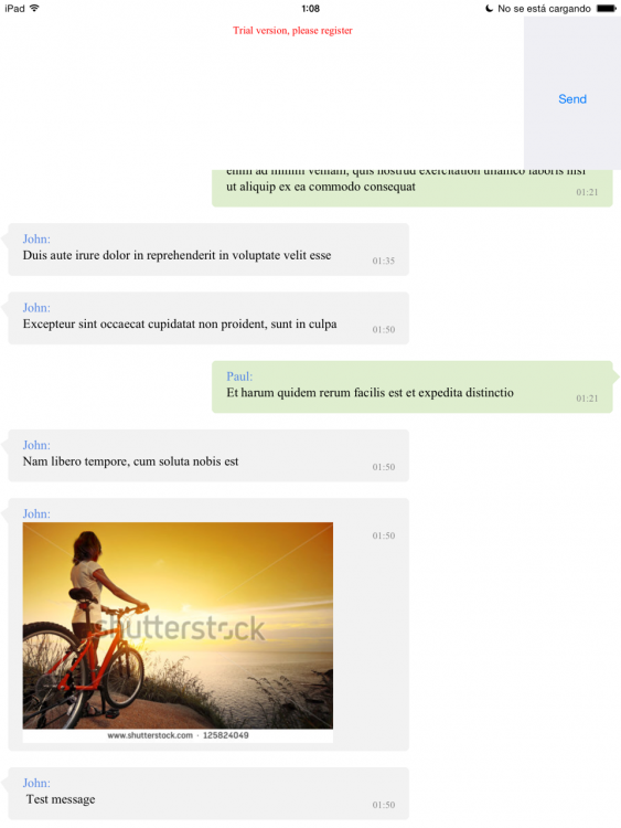

В HTML Library в комплекте идет пример чата с автоматической конвертации ссылки на картинку в картинку, ссылки на гугл карту в кусок карты, просто ссылки в активную ссылку и.т.д
Ну и понятно, что сообщения могут содержать абсолютно любое оформление текста, картинки и.т.д.
Компилированный вариант для VCL http://delphihtmlcomponents.com/editorchatdemo.zip
