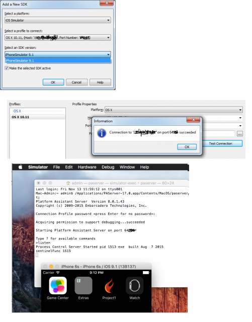

Всем привет!
Имеем:
Delphi 10.4.1
PAServer 21 (12.1.10.3)
Mac OS Catalina 10.15.5
XCode 11. 0 (есть 11.7 но все тоже самое)
SDK 13 (пробовал 13.7 все то же самое)
Simulator (Разные Айфоны)
IOS 10.3, 11.0, 13.0
Не получается запустить пустое приложение на симуляторе ios.
На iPhone5 с 10.3 зависает на вечной установке на устройство.
На остальных проходит сплэшскрин и вылетает.
Уже тошнит от Английского языка.
Не могу найти решение.
Вопрос: у кого-то вообще с 10.4.1 на симуляторе что-то запускается?

Симулятор не работал более 2 лет. Вроде не слышал, что бы чинили.
Странно.
У меня на 10.3.3 с XCode 11 iPhon5 IOS 10.3 все вапще четко работало. Только отладчик не работал на Каталине.
А сейчас все разрушилось.
1 час назад, juppy сказал:
Странно.
Да, iPhone5 - это последний телефон с 32 битным процессором. Поэтому и запускается. Я тоже как то давненько пробовал. Но не уверен, что сейчас с новым xcode она запустится.

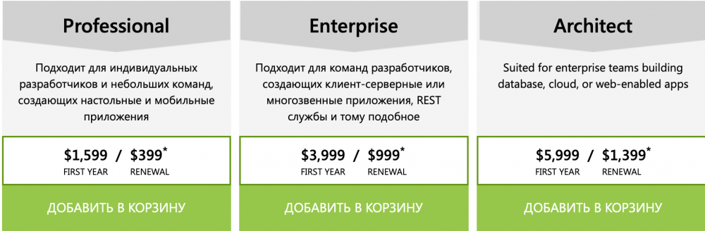

Ну то есть сами вы не покупали и не знаете цен? И тем более не знаете что есть различные редакции дельфи.
Нет не покупал.
Я еще пионерский галстук носил и октябренком был.
Соответственно, все вражеские, буржуинские продукты должны быть бесплатными для советского пролетариата. 😀
Но смысл не в этом...
Я вырос и честно заложил в бюджет на 20й год секундочку...
Delphi Architect ЛИЦЕНЗИЯ NAMED 340 000
Это не мои деньги, это деньги "Филиппа Филипповича"...
Из-за пандемии эту покупку сделать не удалось.
Для меня, если я потрачу эти эти деньги они лягут на баланс. А это значит, что мне придется использовать это программное обеспечение, как минимум, несколько лет.
И тут я крепко подумаю надо мне связываться с ним или нет. Т.к. вместо того, чтобы быстро сделать какие-то изменения  и заниматься дальше работой  мне нужно танцевать танец с бубном и оленьим хвостом. И после этого узнать, что решения нет.
Оно мне надо?
Вот вам и RAD, где для меня главное слово "R"!
32 минут назад, juppy сказал:
Нет не покупал.
Оно мне надо?
Если бы вы хоть чуть чуть интересовались бы вопросом, то не писали бы рандомные вещи.
Я немного не понял зачем вы мне привели стоимость?
В какой из приведённых Вами лицензий работает отладчик для IOS?
Я говорю-то совсем о другом.
Я говорю о том, что деньги есть. И да. Если я буду заниматься покупкой, я детально разберусь какую лицензию купить.
Я поэтому и заложил в бюджет достаточную сумму, чтобы себя не ограничивать. (разница в курсе не в счет)
Но учитывая, что в этом ПО нет ключевой для меня функциональности, зачем мне его вообще покупать, даже за дешево?
