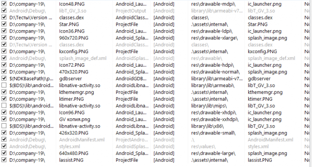

 libnative-activity.so
У меня их три и у всех разный путь, какой отключать?

post-1145-0-24051900-1430327808_thumb.pn

library\lib\armeabiv7a\  отключать не надо!
Отключить только одну строку, в которой libnative-activity.so (local name) и library\lib\armeabi\ (remote path)

Заработает.сам тестируют свои приложения на Asus Zenfone с интелом,снимаю галку в деплойменте со строки где прописаны lib под x86 и начинает работать.без этого пишет что приложение не поддерживается на данном устройстве.если память не изменяет то в оригинальной статье это предлагалось сделать для amazon kindle.
снять чек с library\lib\x86? в оригинале было library\lib\armeabi
APK файл - это zip-архив с файлами ресурсов, андроид манифест, прочие файлы и в числе прочих папка "lib".  Здесь лежат скомпилированные под разный чипсет библиотеки (файлы с расширением *.so). В моем случае это armeabi, armeabi-v7a, mips и x86.
В deployment указывается какие из этих библиотек включить в APK.
Удаление armeabi не помогло, да и с чего бы.
Другое дело когда отсутствует папка x86. В случае, когда отсутствует бинарный исполняемый файл для x86, андроид на этом чипсете, видимо, попробует использовать бинарный файл для arm в режиме эмуляции.
Дописываю позже, после того как пришел ответ от клиента. Пишет что заработало, т.е. вышесказанное подтверждается.
